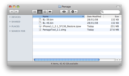

Tạo 1 thư mục Pwnage trên destop và down các tool cần thiết sau để vào thư mục đó:
+ Pwnage 2.1
+ BL-39.bin và BL-46.bin
+ FW 2.1 cho iPhone 2G hoặc FW 2.1 cho iPhone 3G

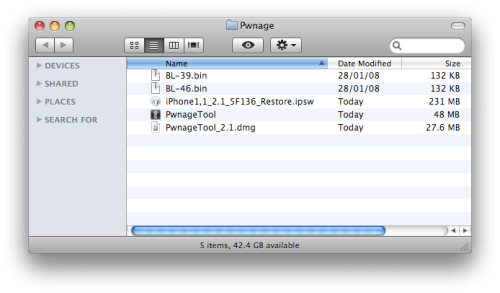

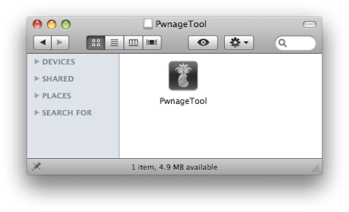

+ Nháy kép vào PwnageTool_2.1.dmg để mount
+ Kéo icon của PwnageTool vào thư mục Pwnage trên destop

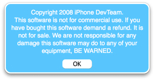

+ Bấm OK khi có cảnh báo của iPhone Dev Team

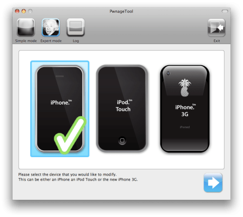

Bước 4: Chọn loại iPhone của bạn sau đó chọn mũi tên màu xanh để tiếp tục

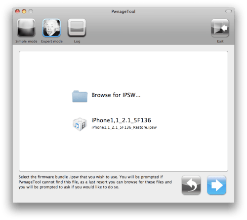

Bước 5: Pwnage tool sẽ tự động tìm thấy file FW bạn đã để trong thư mục Pwnage, nếu nó không tìm thấy bạn có thể chọn Browse .ipsw để tìm file FW. Chọn file FW sau đó chọn mũi tên màu xanh để tiếp tục

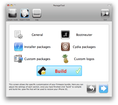

Bước 6: Bt đầu cấu hình cho custom FW

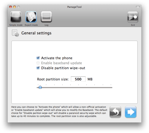

+ Trong phần General chọn Active the Phone, Disable partition wipe-out và kéo thanh slide để chọn size của root theo ý bạn và chọn mũi tên màu xanh để tiếp tục

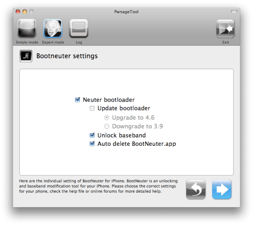

+ Trong phần Bootneuter chọn Neuter bootloader, Unlock baseband, and Auto-Delete BootNeuter.app (iPhone 3G không có phần này) và chọn mũi tên màu xanh để tiếp tục

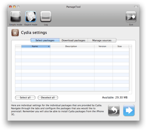

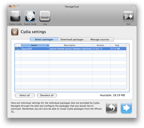

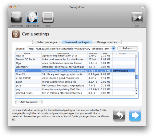

+ Trong phần Cydia cho phép bạn đưa các gói ứng dụng vào
Chọn Tab Download packages, chọn refresh sau đó nháy kép để down gói ứng dụng nào bạn muốn đưa sẵn vào FW
Chọn gói ứng dụng vừa down về và chọn mũi tên màu xanh để tiếp tục

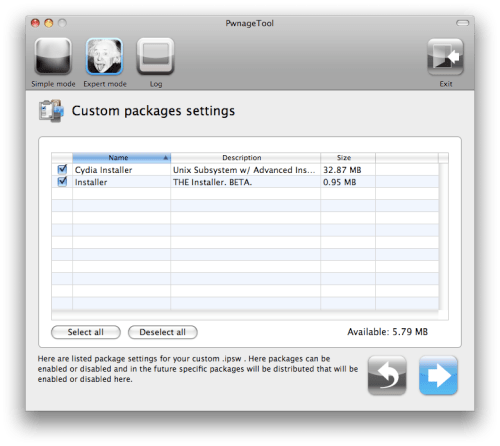

+ Trong phần Custom Packages Settings hiển thị các gói ứng dụng của FW custome

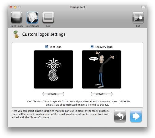

+ Phần Custom Logos Settings cho phép bạn thay đổi Boot và Recovery Logo

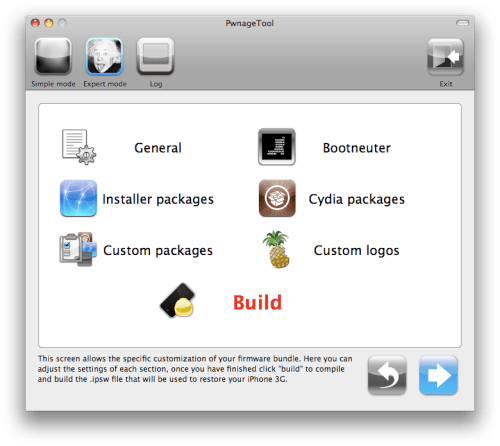

Bước 7: Chọn Build để bắt đầu tạo FW

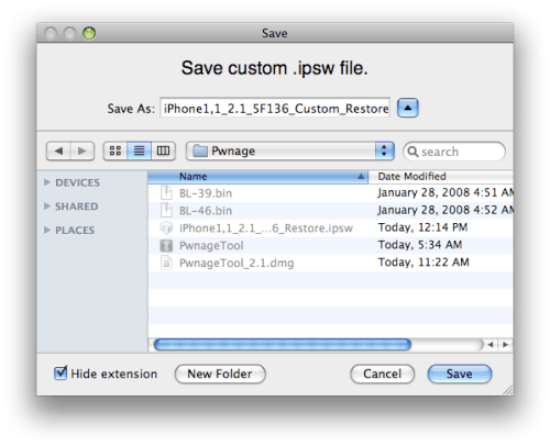

Bước 9: Bạn chỉ đường dẫn để lưu và tên file FW custom

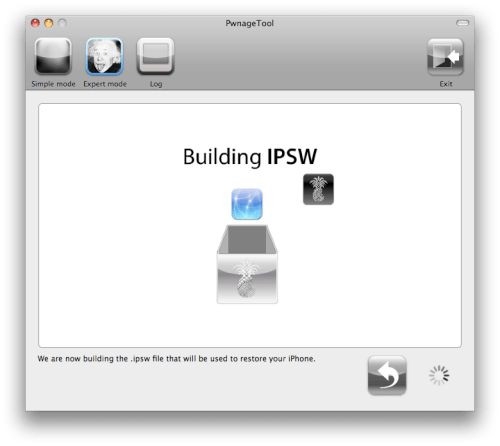

Bước 10: Chương trình sẽ bắt đầu build FW custom, nếu trong quá trình chạy nó yêu cầu bạn nhập mật khẩu administrator thì bạn nhập vào nhé

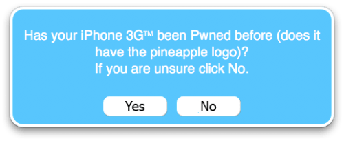

Nếu chương trình hỏi iPhone của bạn đã Pwned chưa thì bạn trả lời No nhé

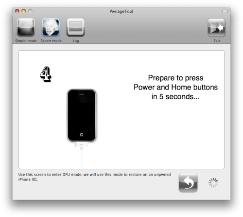

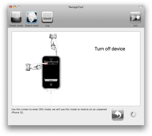

Bạn sẽ được yêu cầu tắt iPhone
Bước 11: Chương trình sẽ hướng dẫn bạn đưa iPhone về DFU, nếu bạn làm sai nó sẽ yêu cầu bạn làm lại.
Nếu thành công sẽ có thông báo

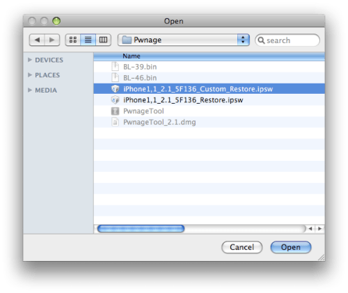

Bước 12: Bạn vào iTunes sẽ được yêu cầu restore, bấm option+restore rồi chọn FW custom vừa tạo để iTunes tiến hành restore lại iPhone
