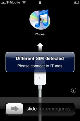

lỗi Different Sim Detected này xuất hiện trên FW 4.0.1 khá nhiều,thấy anh em đau đầu trong với trường hợp lỗi này vì hem biết nguyên nhân tại đâu.
Mình xin giải thích thêm lỗi này khi restore hoàn tất ta dùng sim active all thì máy hoạt động Bình thường,nhưng khi JB+unlock gắn Sim việt nam vào thì hiện chế độ Different Sim Detected hoặc màn hình active ở chế độ gọi khẩn cấp.

1/-yêu cầu máy đã JB vào cydia cài 3 ứng dụng có tên là :
- Open NTPD
- Open SSH
- Automatic SSH
2/Download Chương trình có tên là WinSCP về cài đặt.
3/dùng winSCP truy cập vào đường dẫn /private/var/root/Library/ ta sẽ thấy foder lockdown copy folder này ra 1 nơi nào đó để lưu trữ để đề phòng bất trắc nhé:))và xóa Folder lockdown trên máy đi
4/Downloand File này về giải nén ra sẽ có 1 Folder tên là lockdown
chép vào Đường dẫn trên và set pemissions cho tất cả Folder đó là 644.
5/tắt máy và hưởng thụ thui.:))
Đã test và thành công ngoài Mong đợi.

Mình mói làm theo cách trên OK, tuy nhiên phần permission thì mình để mặc định là 755 nhé, 644 nó vẫn bị.
Khi tắt máy, cắm sim của VN vao, sau đó bật máy là chạy được ngay.

Sau khi active bằng sim ALL IN ONE, nếu gắn sim khác vào mà bị lỗi different sim detected thì làm theo hướng dẫn sau:
download: http://www.mediafire.com/?rupxpkzsl5i845s
rút sim ra, xóa lockdown cũ trên phone sau đó mới chép lockdown mới vào : /private/var/root/Library/
job done.
giải pháp này áp dụng OK cho 3Gs, còn iphone 4 không dùng giải pháp này đươc, mà dùng sim gốc active ; 99% iphone 4 là sim at& t nên cũng đơn giản
